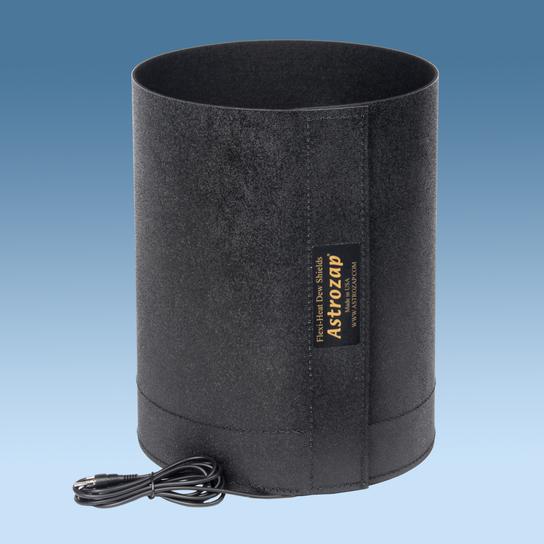

Il y a ça chez Pierro que l'on place en bout de tube.Christ a écrit : ↑29 sept. 2019, 20:46Pour les résistances chauffantes j'en ai mis une uniquement sur la lunette guide mon secondaire qui fait 47mm de mémoire et trop petit on vois le ruban chauffant dépasser derrière le secondaire. Du coup je suis en mode pare buée et couverture de survie pour retarder et ensuite sèche cheveux 12 volts si c'est trop la merde. Steph je suis curieux de savoir comment tu fais pour réchauffer ton primaire sur un Newton avec les brides autour du miroir. Si tu as quelques photos je suis preneur.

Dsl pas de photo, et je ne suis plus chez moi pour plusieurs jours. j'utilise ce type de résistance, simplement enroulée autour du miroir, tu t'en fout des brides c'est suffisamment serré pour diffuser la chaleur et dépasser le point de rosée, il n'y a pas besoin de chauffer beaucoup. et pour le secondaire ce type de résistance collé au silicone C'est vraiment con de gâcher sa soirée à cause de la buée, pour moi c'est un équipement obligatoire...les nuits avec de l'humidité son souvent les meilleurs!

Ta résistance chauffante est directement autour du primaire dans le tube ?
Le fait d'utiliser un pare-buée chauffé en bout de tube ne suffira donc pas ? J'ai un diamètre de 130, pas de 300

Yes!Falconpage a écrit : ↑29 sept. 2019, 22:54Ta résistance chauffante est directement autour du primaire dans le tube ?
Celui que j'avais testé ne faisais que retarder l'apparition de la buée, proche du zénith il faisait que dalle, et avait la fâcheuse tendance à se casser la gueule.Falconpage a écrit : ↑29 sept. 2019, 22:54Le fait d'utiliser un pare-buée chauffé en bout de tube ne suffira donc pas ? J'ai un diamètre de 130, pas de 300

Je connaissais pas ce type de résistance a coller au silicone je vais voir si y a un modèle small pour mon miroir secondaire c'est top.Pour le primaire ta pas de soucis pour remettre le barillet avec le ruban chauffant a l'intérieur ça dépasse pas au dessus quand tu seras rentré je veux bien une photo ça m'intrigue ce montage.Steph a écrit : ↑29 sept. 2019, 22:26Dsl pas de photo, et je ne suis plus chez moi pour plusieurs jours. j'utilise ce type de résistance, simplement enroulée autour du miroir, tu t'en fout des brides c'est suffisamment serré pour diffuser la chaleur et dépasser le point de rosée, il n'y a pas besoin de chauffer beaucoup.

Pour le pare buée garde tes sous un simple tapis de gym Decathlon + couverture de survie et ça fait le job pour retarder la buée d'au moins 2h. Mon équipement sur le terrain j'en ai mis de partout la buée dans ma région c'est l'horreur.Falconpage a écrit : ↑29 sept. 2019, 21:12Il y a ça chez Pierro que l'on place en bout de tube.Christ a écrit : ↑29 sept. 2019, 20:46Pour les résistances chauffantes j'en ai mis une uniquement sur la lunette guide mon secondaire qui fait 47mm de mémoire et trop petit on vois le ruban chauffant dépasser derrière le secondaire. Du coup je suis en mode pare buée et couverture de survie pour retarder et ensuite sèche cheveux 12 volts si c'est trop la merde. Steph je suis curieux de savoir comment tu fais pour réchauffer ton primaire sur un Newton avec les brides autour du miroir. Si tu as quelques photos je suis preneur.

Tapis de sol décathlon qui trainait dans un carton avec scotch américain : cout proche de zéro
Utilisation d'un câble chauffant que j'avais acheté pour mes élèves dans le cadre d'un projet de fabrication de cidre, c'est multiusage et fonciton e impecc
