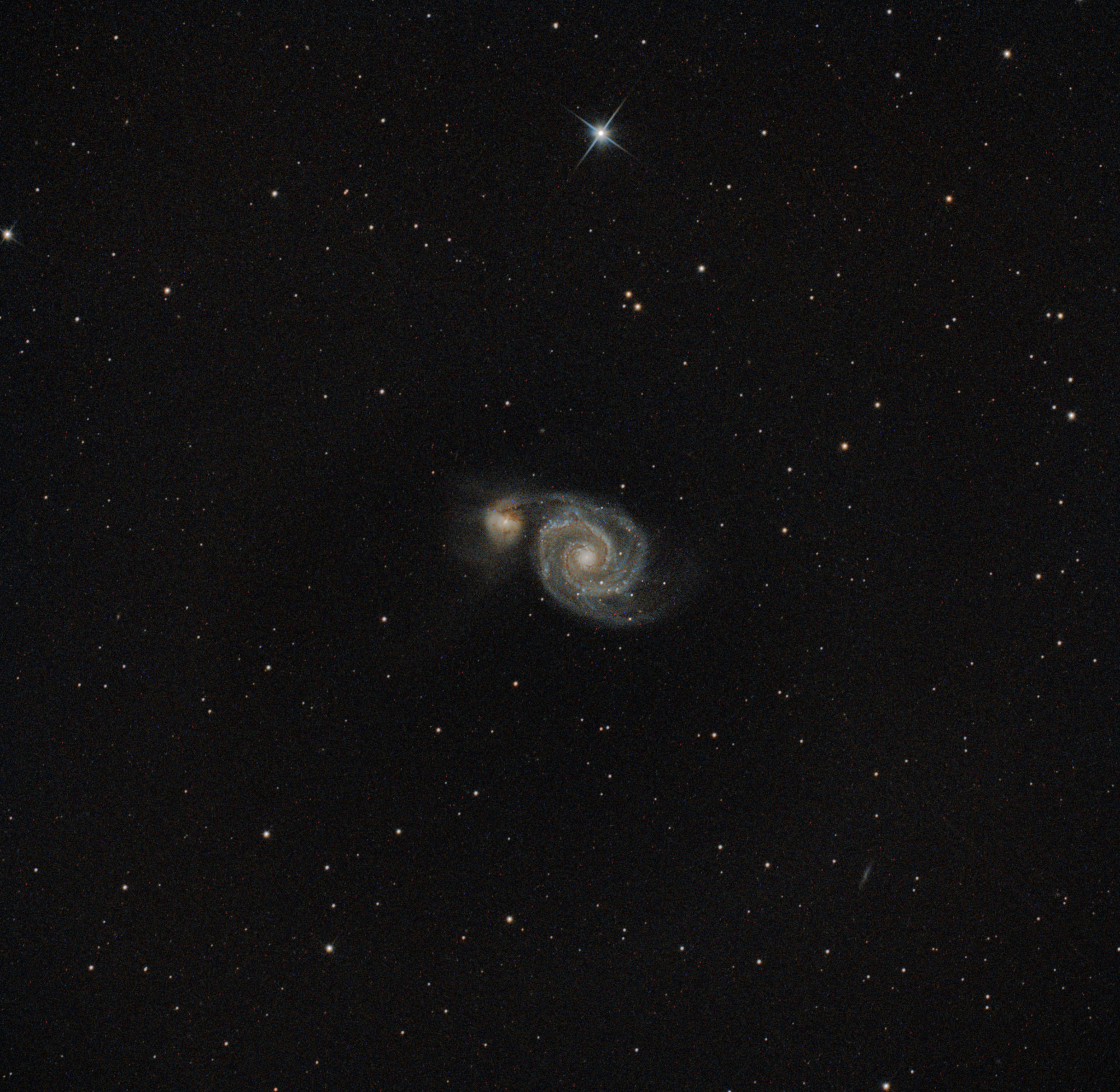

Message par kikich » 10 juin 2020, 16:37
voilà nouvelle version en essayant de reduire le bruit de FDC sous photoshop
monture Heq 5
sw 150 PDS
correcteur coma sw
zwo asi 533
filtre optolong l pro et irv cut optolong
Messages : 4655
va de kikich
Message par clouzot » 10 juin 2020, 17:01
Tu peux te focaliser sur le bruit de l’objet désormais, le FDC est plutôt propre sur cette dernière version je trouve (en tout cas depuis mon iPhone :D )

Message par kikich » 10 juin 2020, 17:39
oui je se suis d accord mais crois que je vais m'arrêter là car ça me suffit pour l'instant tellement de chose à retenir sur PS je crois que je sature un peu ;)

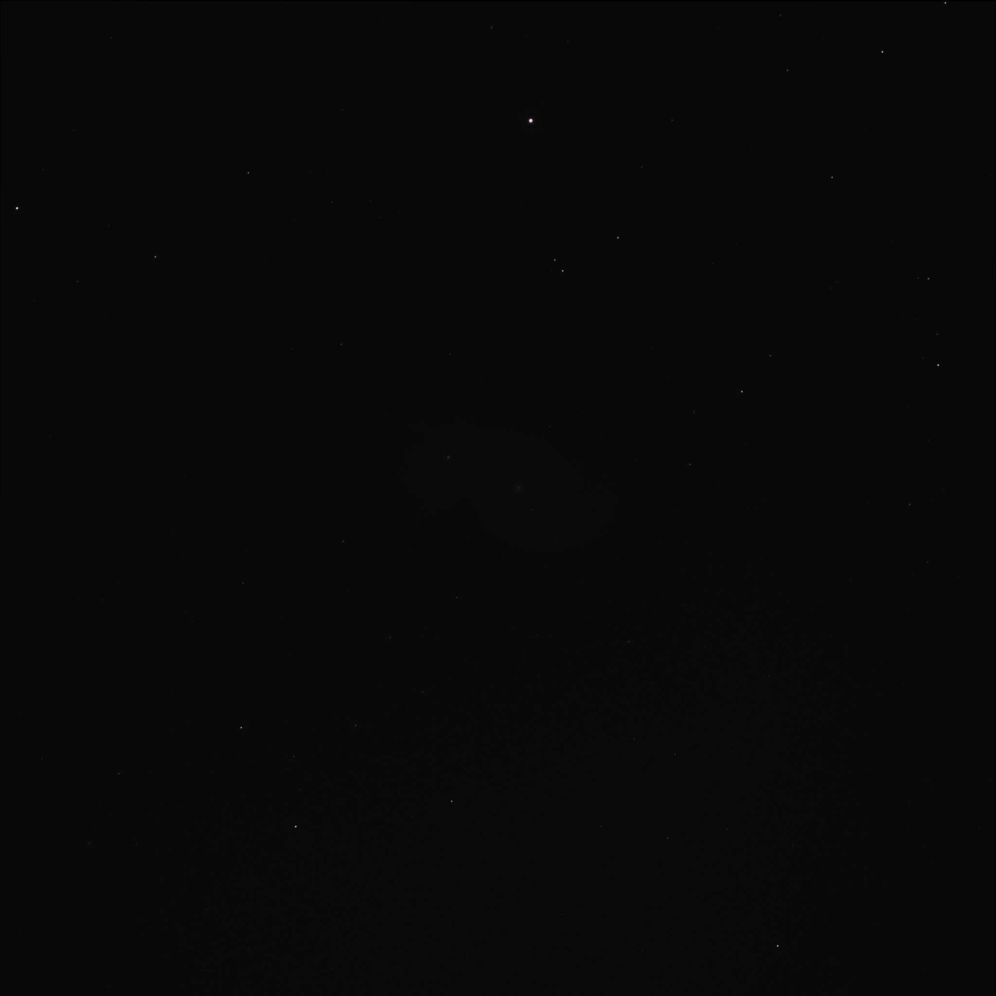

Messages : 239
va de kikich
Message par Petit Astro » 10 juin 2020, 17:49
Coucou, aurais-tu l’image juste après empilement sous Siril ?
Tu parviens très bien à nettoyer le fdc grâce à PS mais j‘ai l impression que tu as pas mal de bruit dès le départ, des pixels chauds peut-être, le master dark que tu appliques est-il bien à la bonne T° ?

Message par kikich » 10 juin 2020, 23:44
oui j'ai pas mal de pixels chauds car je pense que l'expo est trop importante faut que je réduise un peu, pour la température la cam ètant refroidie je ne pense pas que le
pb de bruit vient de là. pour info les darks sont effectués à -7 degrés
voici l'image sortie de siril après empilement

Messages : 239
va de kikich
Message par Petit Astro » 10 juin 2020, 23:56
Effectivement on a du mal à distinguer M51, je vois juste son cœur et celui de son satellite sur ma tablette même luminosité à fond, c’est lors du tirage d’histogramme que tout le bruit semble se révéler en même temps que le signal apparement.
Si ton suivi est bon, il a l air en tout cas, je dirai plutôt de descendre le gain mais garder le temps d expo.

Message par kikich » 11 juin 2020, 00:04
voilà je t'ai refait une petite montée d'histo rapide pour que tu te rendes compte

Messages : 719
va de kikich
Message par Falconpage » 11 juin 2020, 23:46
kikich a écrit :
11 juin 2020, 00:04
La c’est bien ! Enfin sur mon téléphone.
Sous Siril tu peux utiliser l’auto adjustment pour visualiser après empilement sans toucher à l’image.
Tu repasses en linéaire pour la phase réglage de l’histo. Perso je lance un histo auto puis zoom à 30 pour bouger les basses lumières et moyennes pour obtenir le résultat souhaité.
Tube 130/650 PDS - Correcteur de COMA Baader MPCC - Caméra ZWO 294mc pro - Filtre CLS-CCD - Monture AZ-EQ5
Messages : 719
va de kikich
Message par Falconpage » 11 juin 2020, 23:48
Tu peux conclure que c’est le post-traitement trop agressif qui abime l’image.
Ta version juste empilée est top :clap:

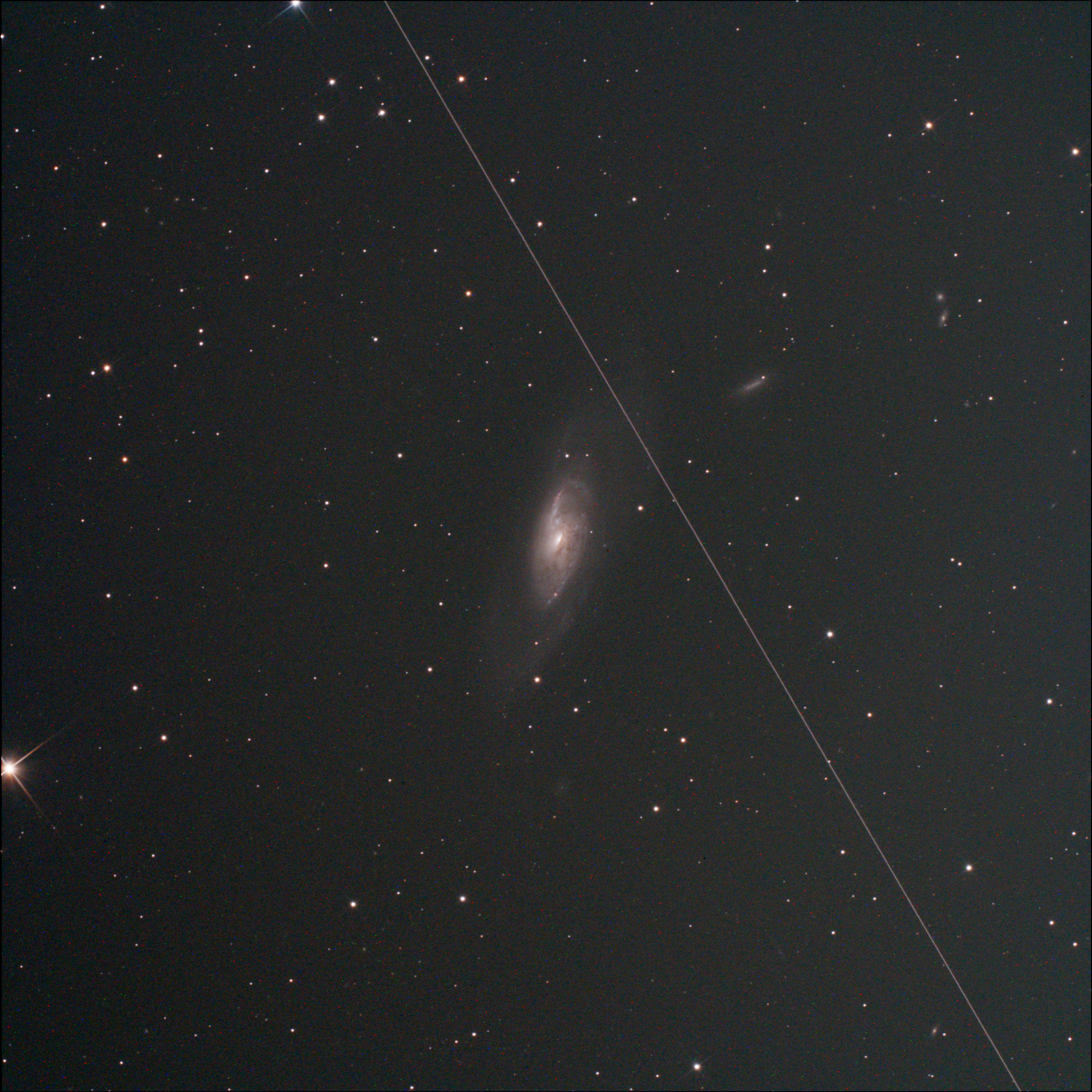

Message par kikich » 15 juin 2020, 18:52
bonjour tout le monde petit compte rendu de crova d'hier soir
Beaucoup d'humidité hier soir dans ma région mais bon une semaine sans stacker :( j'ai tenté le coup
j'ai pu imager un petit peu puis l'arrivée des nuages m'a stoppé net vers 01h30
toutes les images sont brutes de sharpcap avec flats, darks, filtre optolong L PRO et autoguidage (pas de crop)
tout d'abord M51 qui est devenu mon objet étalon, j'essaie de la faire à chaque sortie pour comparer et améliorer les posts traitements futurs et aussi car je l'adore même si elle est très classique (vu et revue) mais je ne m'en lasse pas ;)
Gain 100 expo 120sX22
ensuite nébuleuse du croissant, j'ai fait des poses de 60 s et c'est clairement sous exposé. La prochaine fois pose de 120s
Gain 150 expo 60sX37
Puis j'ai fait M106 qui est vraiment pas évidente, les détails sont durs à faire ressortir
gain 100 expo 90s X 37
voilà pour la soirée... C'était pas mal compte tenu des conditions
Je suis content du guidage qui marche pas mal sachant que je laisse phd2 faire tout le travail tous seul
