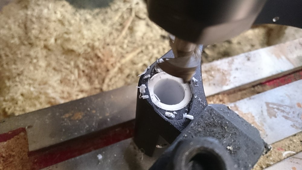

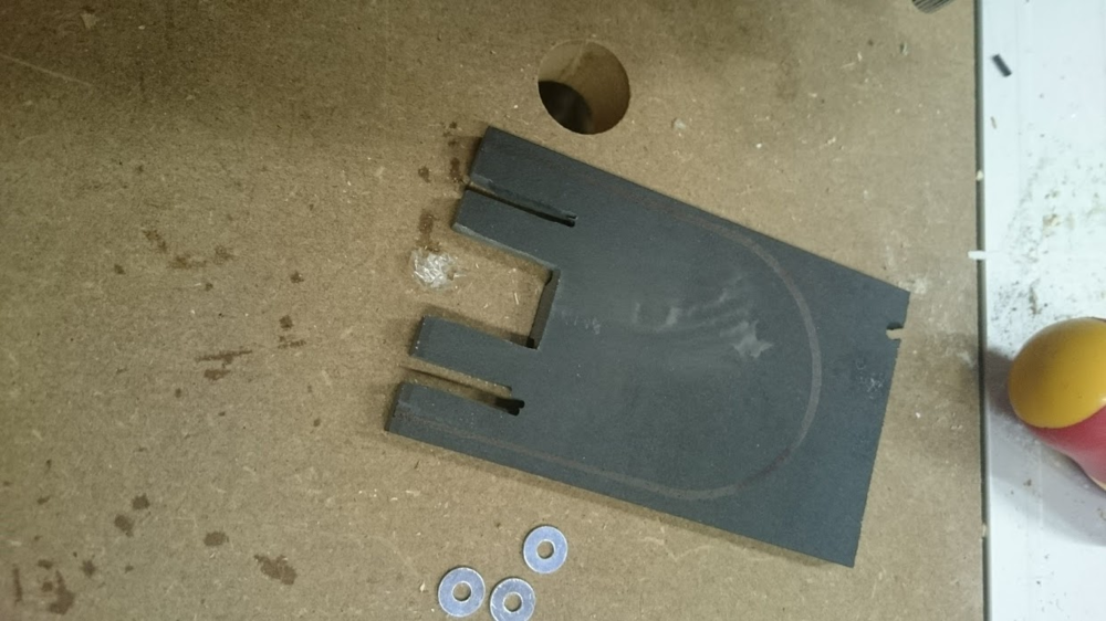

j'ai pris une plaque de composite de 5mm d'épaisseur (contaval, un truc qui se travaille bien et assez rigide)
découpe d'un rectangle à la grosse à la taille de la semelle du PO
j'ai tracé les 2-3 renforts moulés (au niveau de l'arrivée de la vis de l'araignée), fait 2 rainures sauvages à la disqueuse
mise en place, j'ai tracé le rond du PO dessus, et un coup de foret étagé pour avoir 42mm
j'ai collé la bague support du nouveau PO dedans à l'epoxy bi-composant (à la reflexion j'aurai ptet monté une bague T2 directement, pour pouvoir adapter d'autre truc, mais ça aurait rajouté du back focus)
et enfin, j'ai dégagé ce qui sert à rien autour à la disqueuse (disque abrasif)
vraiment du sale boulot à l'arrache ...

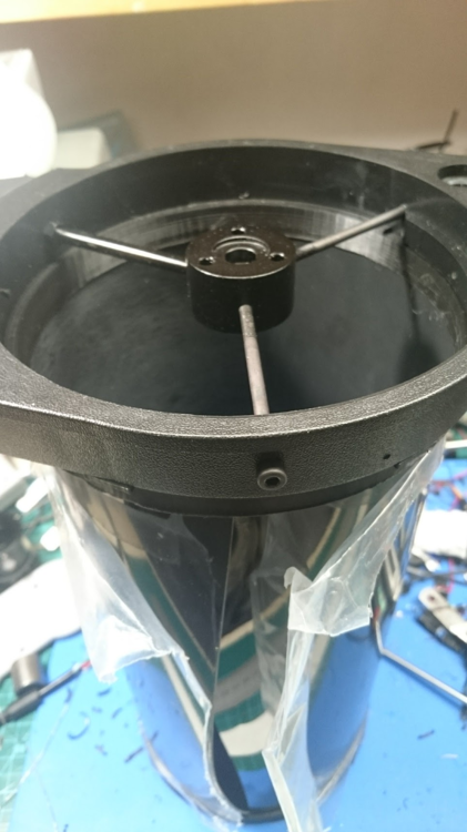

déjà, je suis en train de me battre avec les barres ... "flex" qui disait ! il porte bien son nom ! ya 0.4mm de jeu sur les bagues, un scandale ...

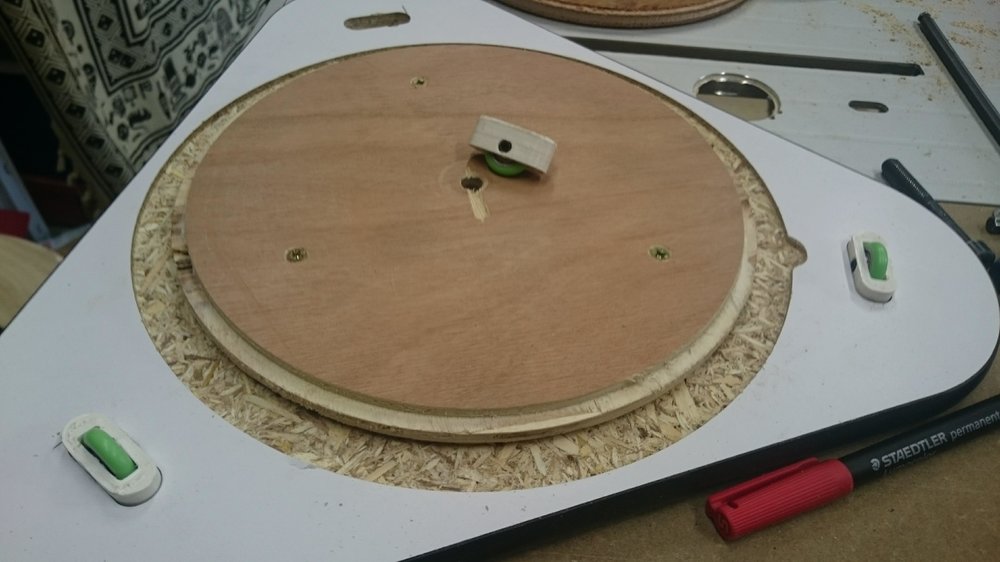

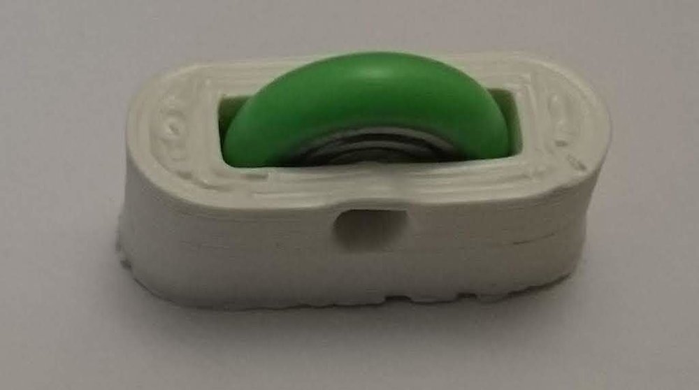

alors on a : un socle avec 3 pieds en caoutchouc vissés, un trou pour qu'une vis tourne vaguement autour (avec un semblant de bague plastique) et 3 patins en "téflon chinois" qui glisse ... comme il peut
avant d'y mettre un moteur, va déjà falloir rendre ça un peu plus fluide, et mieux guidé.
on vire les patins, et à la place je vais installer 3 petites roulettes (avec roulement), logé dans un support imprimé 3D
ça fait 12mm de large / rayon aux extrémités, un coup de fraise de 12 et c'est en place. simple, basique.

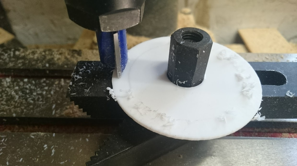

après, il faut la faire la couronne ... pas simple avec "juste" une fraiseuse 😕
au 3e essai, j'ai réussi à obtenir quelque chose de convenable :
- le tour est rectifié à 6mm, je vais y coller une courroie caoutchouc au pas de 2mm (matériel pour imprimante 3D, comme les moteurs pas à pas)
- le dessous est évidé aussi, avec une collerette de 14 au centre pour bien se placer sur le trou d'origine
j'ai creusé une gorge autour, pour laisser passer le pignon (avec un petit dégagement pour sortir de la portée )
c'est "à peu près" rond, ça fonctionne, mais il faut que je termine de la rectifier à la main et au papier de verre (c'est le max que j'ai réussi à faire à la machine, et c'était pas gagné d'avance !)

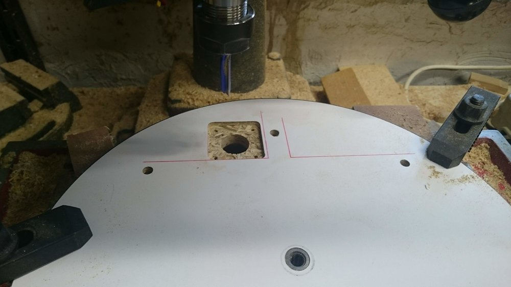

  • Rocker

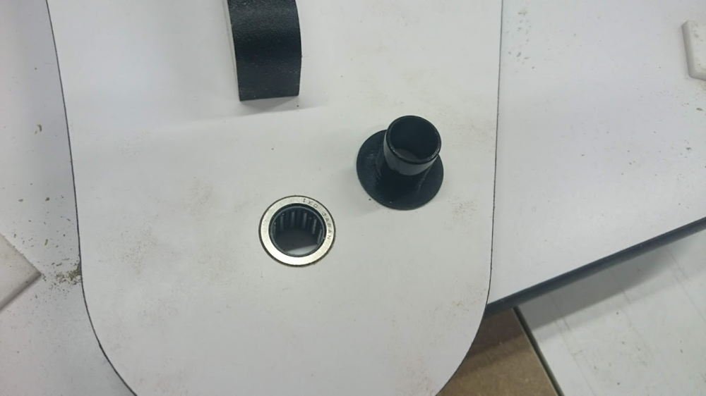

déjà, en premier un installe une cage à aiguille sérieuse au centre
elle sera prise entre 2 portées à rouleaux pour assurer la rigidité de l'axe

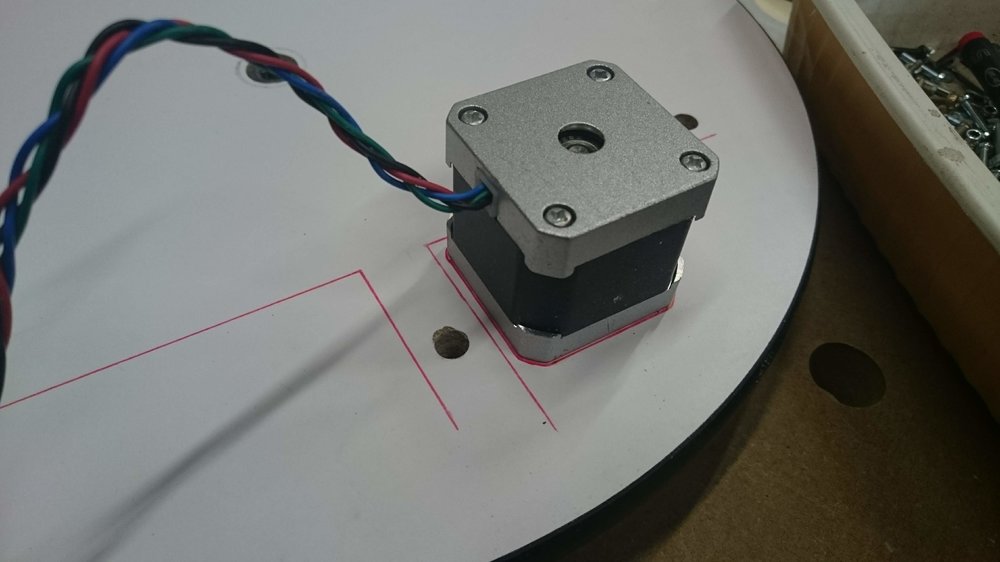

pour le moteur, on fait simple : j'ai tracé l'emprise du bras, et vais coller le moteur dans l'angle sous la poignée
un petit trou carré pour gagner quelques précieux millimètres et aligner le pignon avec la couronne :

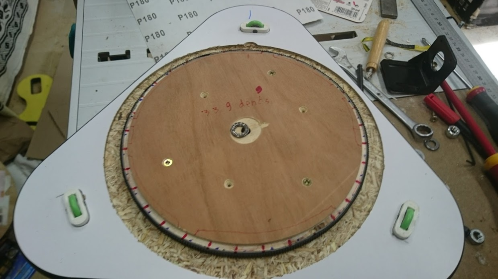

la couronne de la base est terminée \o/
* c'est rond (oui, parce que bon, c'était pas gagné au début ...)
* courroie collée au double-face mousse, pour assurer un bon contact contre la poulie sans trop forcer (premier essai à la néoprène, mais pas assez de souplesse dû au contact direct sur le bois)
* au final, 339 dents ssur la couronne, 20 sur la poulie -> ratio de (quasiment) 17, c'est ce que j'attendais

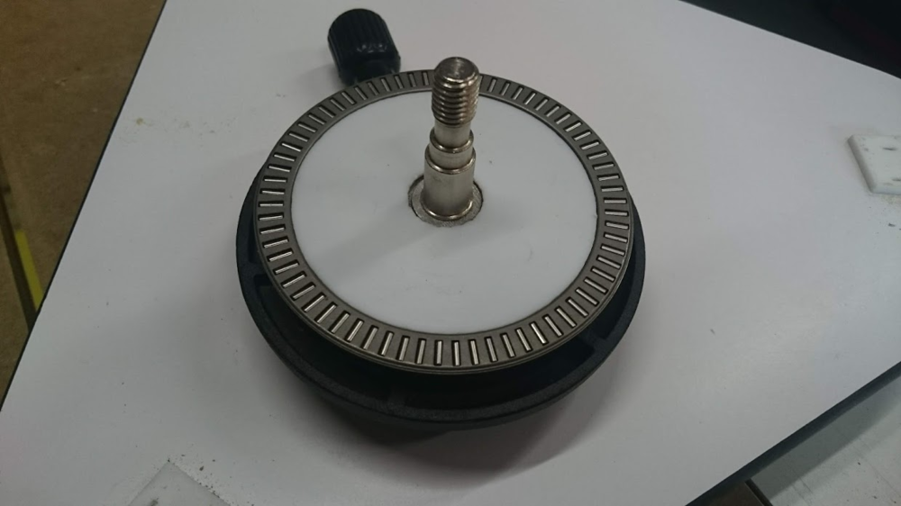

meme traitement que la base : on met des vrais roulements partout !
avec une petite rectif' de la plaque téflon, pour bien porter sur les rouleaux :
et une fois le tout en place :

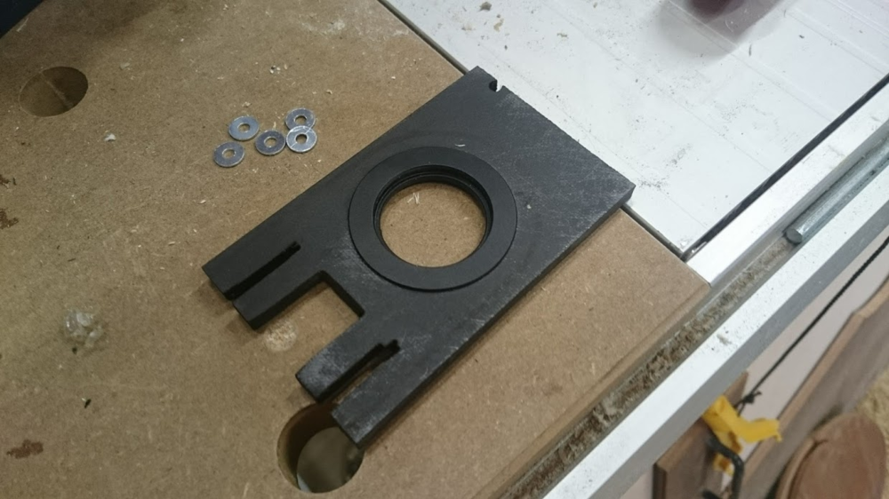

  • le porte occulaire
sur cette partie, j'ai fait "assez" simple, je voulais pas y passer trop de temps ni m'embarquer à faire des modèles 3D pour tenter de compenser les défauts du PO d'origine ... donc achat d'un PO hélicoïdal
j'ai commandé 3 modèles chez les allemdans, et quelques bagues pour voir ce qui pouvait s'adapter ...
au final j'ai gardé celui là :
oui, astroshop ... vu que j'allais renvoyer les 3/4 de la commande, je voulais pas grever un shop français de retours "inutiles"
j'ai essayé le ASToptic
beaucoup plus dur à tourner, moins fluide ... plus gros, plus lourd et moins simple à intégrer
et aussi le ZWO
joli, souple, mais que 6mm de course et une bague femelle en entrée, bien moins adapté à mon besoin

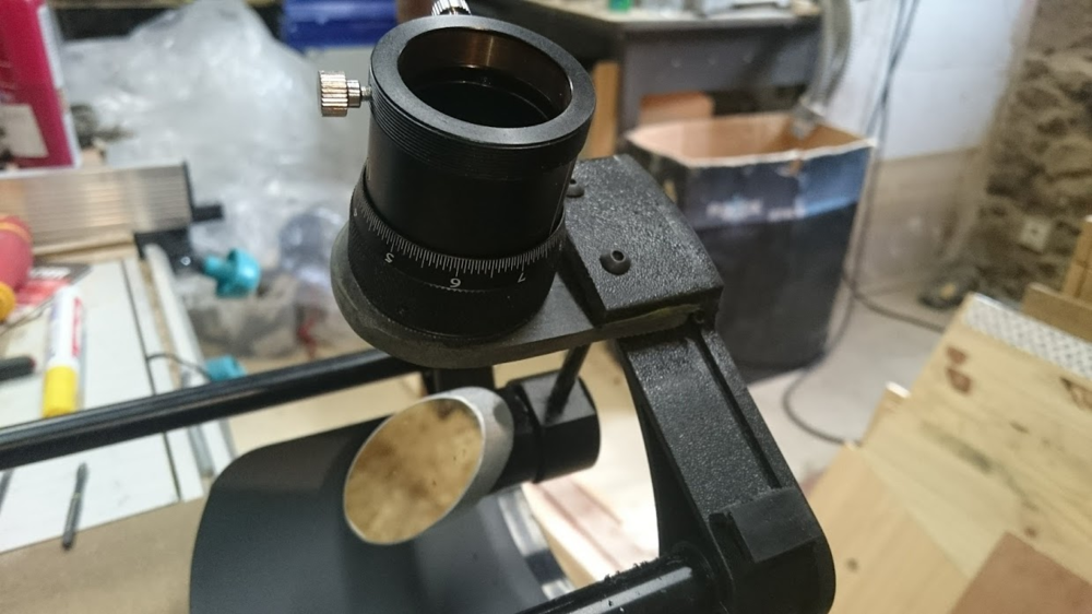

donc c'est parti pour faire une plaque qui va remplacer le PO d'origine, sur laquelle je collerais la bague du nouveau PO
j'ai pris une plaque de Contaval, un composite à base de graphite qui est particulièrement stable à la chaleur. on s'en fout ici, mais ça se travaille bien et j'avais une chute qui trainait Image
mis en place, ça donne ça :
avec la bague en place
on essaie d'aligner au mieux ...
on dégage bien derrière les oreilles :
(désolé pour la MaP, et pour le bordel sur l'établi
Image )
le moment délicat : couper le PO d'origine. plus de retour en arrière possible, il faut que ça fonctionne !
2 vis pour figer la position, et voilà le résultat !
un peu de colle bi-composant, et on revient demain pour voir si ça tient

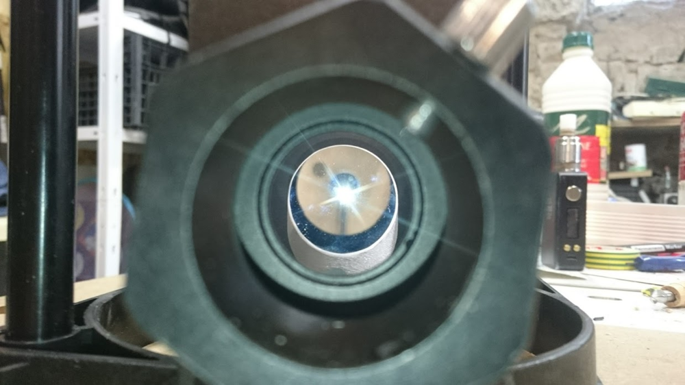

Message par lordzurp » 29 juin 2020, 20:40
Salut !
araignée 3 branches express
15min, 2€
et tube plein, mais y a un peu plus de boulot
- modélisation puis impression 3D de 2 bagues 😧150mm avec une gorge de 1x10mm
- plaque d'ABS chez AMZ

l'araignée 3 branches, c'est logique et tellement évident

Belle araignée... mais attention a la diffraction des branches due à son épaisseur :D

Alors pour la diffraction , j'ai la solution :
https://www.thingiverse.com/thing:3847774
Déssiné par vot' serviteur , ça marche avec une , pourquoi pas avec 3 :D

ça supprime les aigrettes ton truc là ?

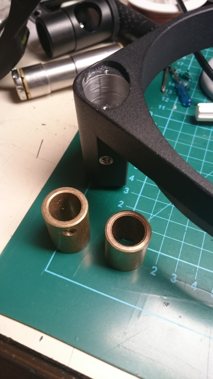

Message par lordzurp » 30 juin 2020, 23:48
colis du jour : des bagues bronze calibrées
forcément, il a fallu virer les inserts nylon ...
maintenant, c'est un plus-du-tout-flex tube :P

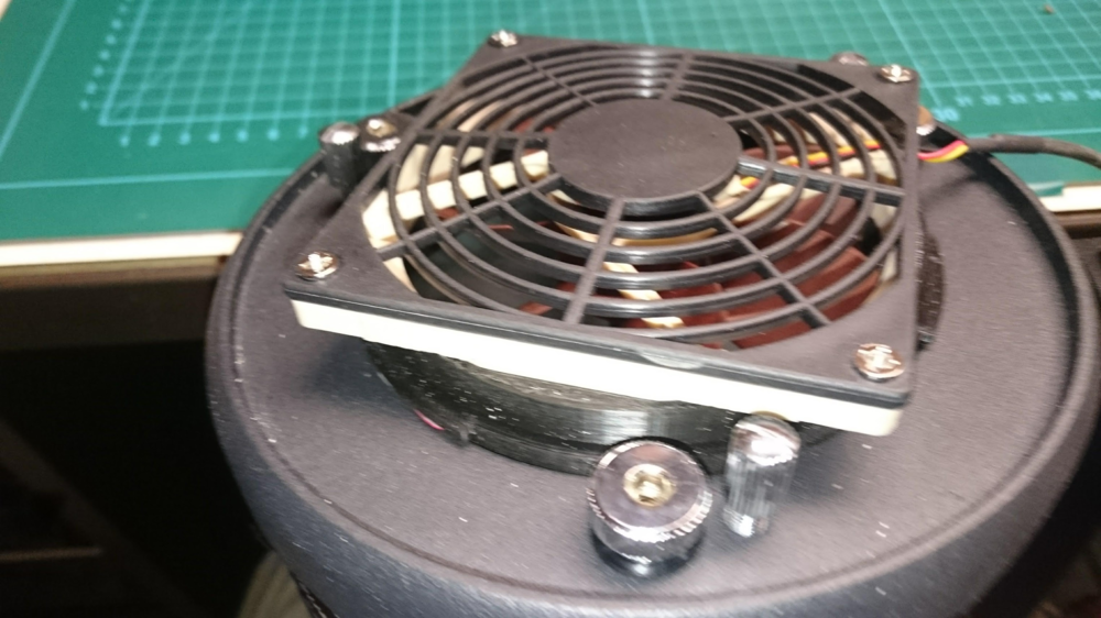

Amelioration dobson de table (130 Heritage,...)
Message par lordzurp » Hier, 03:43
- on a rien posté aujourd'hui !
- ben trouve un truc vite fait alors
- chais pas, qu'est-ce qu'on a qui traine ?
- le peltier de la glassière, c'est pour la cam. les batons de ski, on garde pour faire un serrurier. nan j'vois rien
- ya bien ces trucs, qu'étaient pour le baby-foot ...
- hmm ... et pourquoi pas ? au point où on en est hein
- allez, fais chauffer la fraiseuse !
la photo demain 😁
